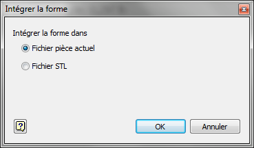

Une fois la simulation terminée, la forme de référence qui vient d'être générée est affichée. Si vous êtes satisfait de la géométrie obtenue, utilisez l'option
Intégrer la forme (onglet ) pour enregistrer la géométrie et revenir à l'environnement de modélisation.
Deux options sont disponibles pour intégrer la forme générée :
L'option Intégrer la forme permet d'enregistrer la forme de référence au format STL. Vous pouvez superposer la forme de référence sur la conception d'origine afin de déterminer où l'excédent de matière peut être supprimé.
