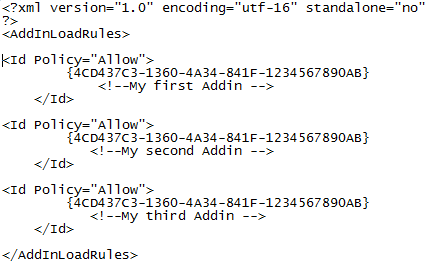

      • Dans le fichier AddInLoadRules.xml, copiez ou remplacez le GUID que vous modifiez (la chaîne comprise entre { et }) par l'élément GUID ClientId contenu dans le fichier manifest (.addin) du complément.
      • Exemple:
    • Modifiez le champ de commentaire (compris entre <!— et -->) en indiquant le nom du complément.

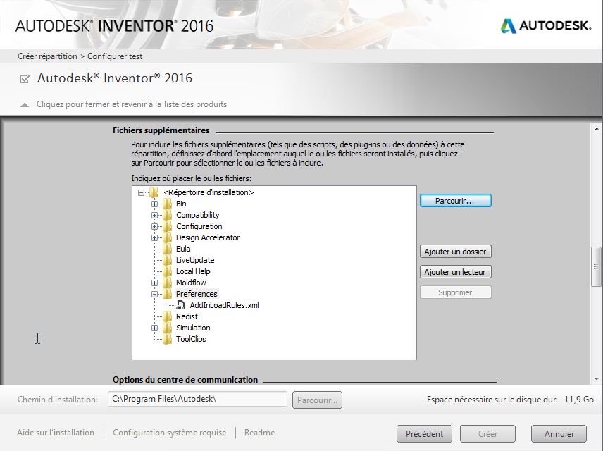

  2. Répartissez le fichier vers vos utilisateurs. Il existe deux manières de procéder :
    Option 1
    • Copiez le fichier de l'emplacement utilisateur vers l'emplacement administrateur sur chaque poste de travail cible.
    Option 2
    • Ajoutez le fichier à une répartition à l'aide de l'option Fichiers supplémentaires.
