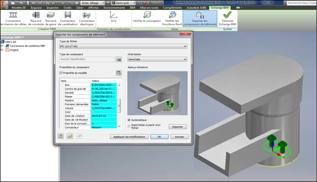

Dans un fichier pièce ou ensemble, sélectionnez le format de fichier IFC depuis la commande "Exporter les composants de bâtiment" de l'environnement Echange BIM. Le modèle sera enregistré au format *.ifc et inclura des informations sur la géométrie 3D et les propriétés de matière en vue de leur utilisation en aval.
Pour plus d'informations, reportez-vous à la rubrique Environnement Echange BIM.
