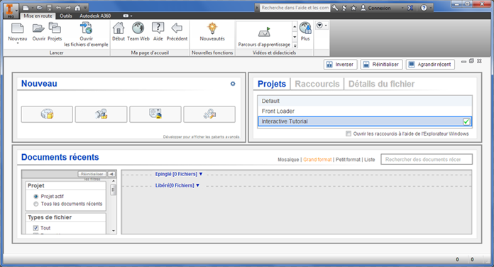

Inventor Home
La page d'accueil d'Inventor inclut de nombreux nouveaux outils pour une gestion simple et rapide des fichiers.
  • L'espace de travail des groupes de fonctions est personnalisable.
    • Faites glisser les poignées pour redimensionner les groupes de fonctions.
    • L'option Inverser permet de reconfigurer les groupes de fonctions.
    • L'option Réinitialiser permet de restaurer la présentation par défaut.
    • L'option Agrandir les documents récents permet d'occuper l'espace à l'aide du groupe de fonctions Documents récents.
  • Les fichiers de présentation sont ajoutés à la liste Nouveau fichier.
  • Cliquez sur Options avancées dans le groupe de fonctions Nouveau fichier pour accéder à tous les gabarits de fichier.
  • L'état du coffre-fort est affiché pour les documents récents.
  • Les onglets Projets, Raccourcis et Détails du fichier sont ajoutés sous Début.
    • Cliquez sur Projets pour définir le fichier projet actif.
    • Cliquez sur Raccourcis pour définir un accès rapide aux emplacements, fichiers et dossiers de projet.
    • Cliquez sur Détails du fichier pour afficher des informations complètes sur le fichier.
  • De nouvelles options de filtre vous permettent de choisir les informations qui figurent dans l'affichage Documents récents.
    • Définissez le filtre Projet de manière à n'afficher que les fichiers du projet actif ou tous les documents récents.
    • Définissez le filtre Types de fichiers de manière à ajouter ou à supprimer des types de fichier à partir de l'affichage.
    • Le filtre Trier par propose plusieurs options de tri.
    • Les filtres Date de dernière modification vous permettent d'affiner l'affichage avec une large gamme de dates.
    Ajoutez ou supprimez des types de fichiers dans l'affichage.
  • Déplacez le curseur de la souris sur un fichier figurant dans la liste Documents récents pour afficher les opérations disponibles. Par exemple :
    • Ouvrir le fichier
    • Supprimer le fichier de la liste
    • Ouvrir le fichier avec des options
    • Ouvrir le dossier de contenu
    • Explorer le dossier de contenu
    • Détails du fichier
    • Effacer les documents libérés
      Conseil : L'effacement des documents libérés dans la liste des fichiers récents est une opération définitive et irréversible. Vous devez rouvrir le fichier pour que son nom figure à nouveau dans la liste des documents récents.
  • Cliquez sur Mosaïque, Grandes icônes, Petites icônes ou Liste pour modifier l'affichage de la liste des documents récents.

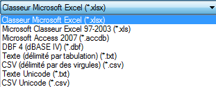

Mise à jour des formats d'exportation pour la nomenclature générale, les listes de pièces et les tables de révision (non disponible dans Inventor LT)
Une nouvelle liste de formats acceptables est désormais disponible dans le menu déroulant pour l'exportation de la nomenclature générale, des listes de pièces et des tables de révision.
Pour les exportations Access, DBF, texte, CSV et Unicode, le moteur de base de données Microsoft Access doit être installé sur votre ordinateur (il est inclus dans l'installation de Microsoft Office). Pour Inventor 64 bits, installez une version 64 bits de Microsoft Office pour exporter ces fichiers. Si la version 64 bits de Microsoft Office n'est pas installée, le message d'erreur suivant s'affiche :

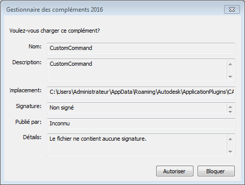

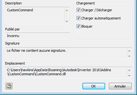

Améliorations apportées à la sécurité du gestionnaire des compléments (non disponible dans Inventor LT)
Lorsqu'un complément de produit tiers est chargé, une nouvelle boîte de dialogue s'affiche. Vous pouvez désormais choisir d'autoriser ou de bloquer le chargement d'un complément. Ce paramètre est conservé pour les sessions ultérieures. Vous pouvez examiner et modifier les paramètres d'autorisation/de blocage à l'aide du Gestionnaire des compléments.
Les trois options de sécurité suivantes sont désormais disponibles dans la boîte de dialogue Gestionnaire des compléments 2016 :
  • Case à cocher Autoriser/Bloquer dans la zone Chargement. Cette option est cochée et désactivée lorsqu'Autodesk, Inc. approuve le complément.
  • La zone de texte Signature indique que le complément est connecté et dispose des certificats appropriés.
  • La zone de texte Publié par affiche le complément approuvé par Autodesk, Inc.

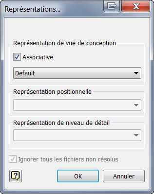

Amélioration de la prise en charge des représentations dans les présentations (non disponible dans Inventor LT)
La nouvelle boîte de dialogue Représentations permet de modifier la vue de conception active et l'associativité. Pour accéder à cette nouvelle boîte de dialogue, dans une présentation, cliquez sur le noeud de l'explosion avec le bouton droit de la souris dans le navigateur du modèle, puis choisissez Représentations.

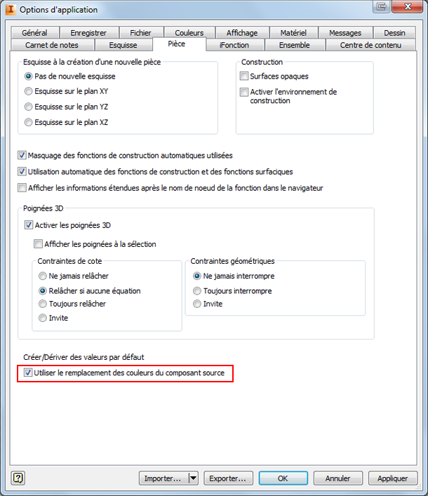

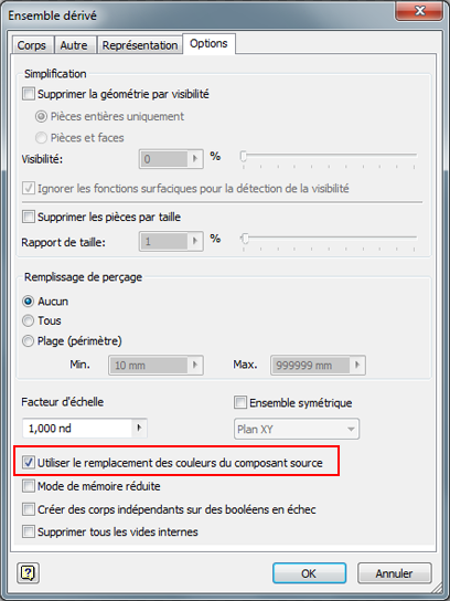

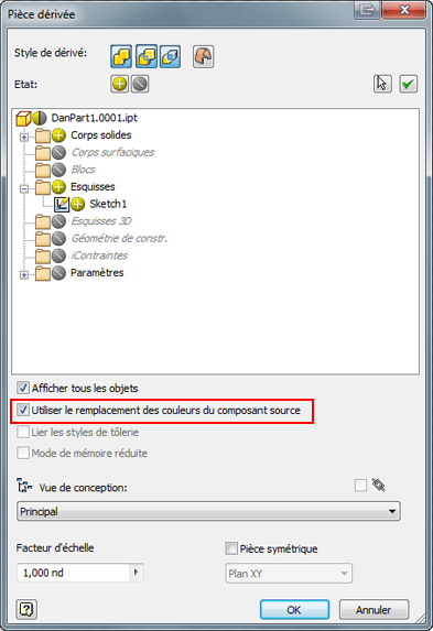

Possibilité d'appliquer à la nouvelle pièce les remplacements de couleur portant sur l'apparence, le corps, les fonctions ou les faces de la pièce dérivée
Une nouvelle option Utiliser le remplacement des couleurs du composant source est à présent disponible dans les boîtes de dialogue Ensemble dérivé, Pièce dérivée, Créer une pièce et Créer des composants. Lorsqu'elle est activée, cette option permet de répercuter dans la nouvelle pièce les remplacements de couleur portant sur l'apparence, le corps, les fonctions ou les faces de la pièce dérivée. Si la case n'est pas cochée, l'apparence est définie sur la valeur par défaut.
Exemples de boîte de dialogue :
Il est possible de définir un paramètre global pour activer ou désactiver par défaut l'option Utiliser le remplacement des couleurs du composant source tout au long de la session. Cette case à cocher est accessible à partir du ruban, via l'onglet Outils, sous Créer/Dériver des valeurs par défaut, dans la boîte de dialogue Options d'application.

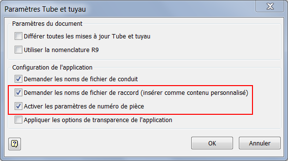

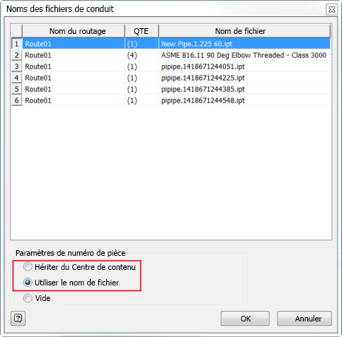

Amélioration des paramètres de tubes et de tuyaux (non disponible dans Inventor LT)
Vous avez désormais la possibilité de personnaliser les noms de fichier des raccords et d'indiquer les numéros de pièce dans votre liste de pièces au sein de l'environnement de dessin. Auparavant, vous pouviez uniquement modifier le nom de l'élément de conduit. Vous pouvez maintenant mettre à jour les raccords également.
Mise à jour des options de boîte de dialogue dans l'environnement Tube et tuyau :
Demander les noms de fichier de raccord (insérer le contenu comme du contenu personnalisé) : si vous sélectionnez cette option, vous pouvez personnaliser le nom des raccords dans la boîte de dialogue Noms des fichiers de conduit.
Activer les paramètres de numéro de pièce : permet de renseigner un numéro de pièce dans la liste de pièces au sein de l'environnement de dessin. Le numéro de pièce est mis à jour dans le fichier pièce, puis reporté dans la liste de pièces. Cette option rend également les options de paramètres de numéro de pièce disponibles dans la boîte de dialogue Noms des fichiers de conduit.
Paramètres de numéro de pièce : ce champ est disponible lorsque la case Activer les paramètres de numéro de pièce est cochée dans la boîte de dialogue Paramètres de tube et de tuyau. Cette boîte de dialogue comprend les nouvelles options suivantes :
  • Hériter du Centre de contenu : permet d'utiliser le nom fourni par la bibliothèque du Centre de contenu comme nom pour votre fichier.
  • Utiliser le nom de fichier : permet de personnaliser les noms de fichier, vous offrant la possibilité de renseigner par la suite les champs d'information de la liste de pièces au sein de l'environnement de dessin.
  • Vide : disponible dans Inventor 2014. Si cette option est sélectionnée, le nom de fichier reste vide.
