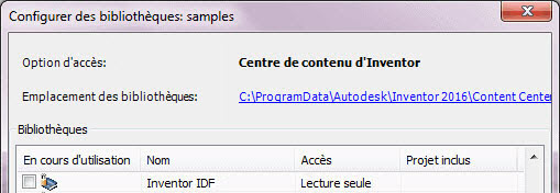

Vous disposez à présent de davantage de flexibilité et de contrôle lors de l'utilisation des données de conception de carte de circuit imprimé. La prise en charge améliorée d'IDF 2.0 et 3.0 inclut de nouveaux contrôles pour l'importation des données de conception. Vous pouvez également publier des composants dans la nouvelle bibliothèque de composants IDF du Centre de contenu et réutiliser des composants de carte de circuit imprimé.
Nouvelle bibliothèque de composants IDF du Centre de contenu
Une nouvelle bibliothèque de composants IDF du Centre de contenu est installée avec la version 2016 R2 (abonnement uniquement).
Vous pouvez désormais créer une bibliothèque de composants IDF dans Inventor :
  • La nouvelle commande Gérer Auteur Composant IDF permet de créer et de publier des pièces dans la nouvelle bibliothèque de composants IDF du Centre de contenu.
  • Lorsque vous importez ou ouvrez un fichier IDF, tous les composants de la bibliothèque de composants IDF du Centre de contenu sont automatiquement réutilisés lors de l'importation.
