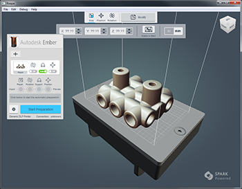

Print Studio est un outil fourni avec la technologie Autodesk SPARK et l'imprimante 3D EMBER. Il se peut que vous puissiez télécharger Print Studio à partir du site Web d'Autodesk SPARK à l'adresse http://spark.autodesk.com. Si Print Studio est installé, Inventor démarre l'outil à partir de l'environnement d'impression 3D et place le modèle d'impression 3D dans l'espace de construction. Print Studio est uniquement disponible pour les ordinateurs 64 bits.
  1. Dans l'environnement d'impression 3D, au sein du groupe de fonctions Imprimer, cliquez sur Print Studio.
  2. Servez-vous des outils de Print Studio pour finaliser votre préparation, puis imprimer la pièce.
