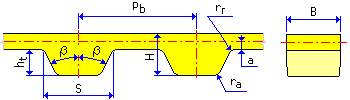

Courroie avec dents trapézoïdales
| Dents à double-face symétriques | Dents à double-face décalées |
La longueur de pas de la courroie peut être déterminée ainsi :
L = z p b

Signification des variables utilisées :
| z | Nombre de dents de la poulie considérée / Nombre de dents de la courroie [-] |
| p b | Pas circulaire [m] |
| a | Décalage de ligne de pas [m] |
