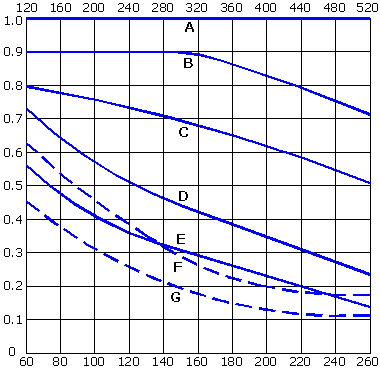

Réduction de la limite d'endurance due à la qualité de surface (pièces en acier).
Dureté (HB)
Résistance à la traction Su (ksi)
| où : |
| A : polie (miroir) |
| B : polie précisément ou commercialement |
| C : usinée ou étirée à froid |
| D : laminée à chaud |
| E : brut de forge |
| F : corrodée dans l'eau du robinet |
| G : corrodée dans l'eau salée |
