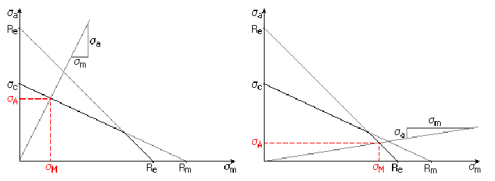

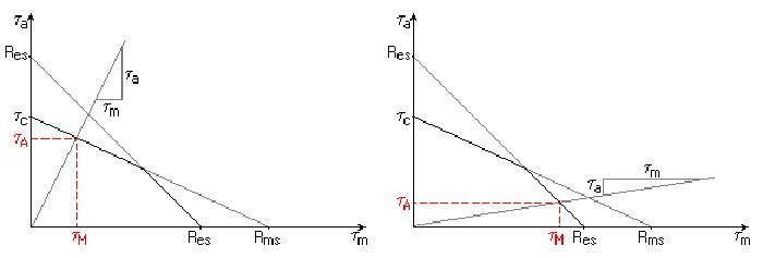

Pour la contrainte calculée et la limite d'endurance connue, la force résultante de la fatigue de la liaison est facilement déterminée en fonction de la courbe de fatigue choisie. La procédure pour déterminer la résistance à la fatigue des contraintes normales et de cisaillement est décrite clairement dans les images suivantes.
Diagrammes de Haigh de contrainte normale pour un rapport σ a / σ m différent (une courbe de fatigue Godman modifiée est utilisée) :
Diagrammes de Haigh de contrainte normale pour un rapport τ a / τ m différent (une courbe de fatigue Godman modifiée est utilisée) :
