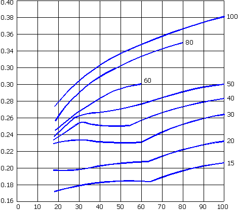

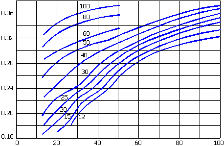

Pour les engrenages cylindriques standard (basés sur le rayon du congé de la dent = 0.35/P). D'après les feuilles d'informations AGMA 225,01
Nombre de dents de l'engrenage pour lequel le facteur de géométrie est souhaité
|  | Nombre de dents dans l'engrenage correspondant |
