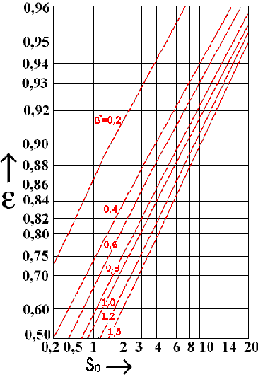

Le nombre de Sommerfeld, qui décrit la capacité nominale du roulement, est déterminé par un diagramme en rapport avec l'excentricité relative de la portée d'arbre et la largeur relative du roulement.
La valeur recommandée du nombre de Sommerfeld varie entre 1 et 15. La viscosité nécessaire du lubrifiant pour la température moyenne prévue du lubrifiant à la sortie du roulement se calcule facilement pour le nombre de Sommerfeld et est déterminée de cette manière.
