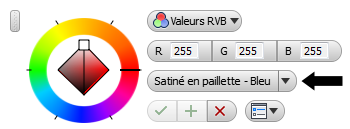

Apparence de la bibliothèque à partir du navigateur d'apparences
  1. Dans l'onglet Outils le groupe de fonctions Matière et apparence, cliquez sur Apparence . Le navigateur d'apparences s'affiche.
  2. Dans la fenêtre graphique, sélectionnez le composant.
  3. Dans le navigateur d'apparences, dans la section des bibliothèques, sélectionnez la bibliothèque contenant l'apparence que vous souhaitez appliquer.
  4. Dans la liste Apparence de la bibliothèque, placez le curseur sur les différentes apparences pour afficher un aperçu de ces apparences sur la sélection.
  5. Cliquez avec le bouton droit de la souris sur une apparence et choisissez Affecter à la sélection. Vous pouvez également cliquer sur pour ajouter l'apparence au document. Cliquez ensuite sur l'apparence du document pour l'attribuer à la sélection.
