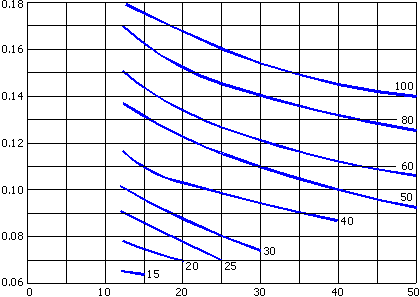

Facteurs de géométrie I, pour engrenage conique rectiligne. Angle de pression = 20 degrés, angle entre les arbres = 90 degrés. (Feuilles d'informations AGMA 215.91).
Nombre de dents du pignon
Nombre de dents de l'engrenage. |

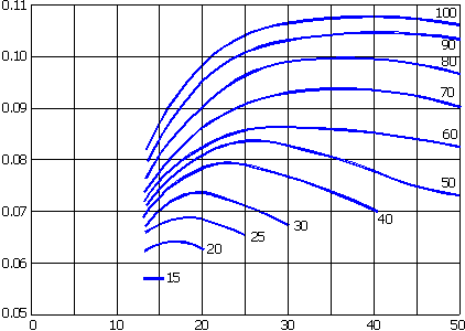

Facteurs de géométrie I, pour engrenage conique spiral. Angle de pression = 20 degrés, angle spiral = 35 degrés, angle entre les arbres = 90 degrés.
