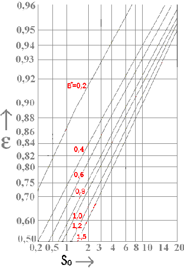

Nombre de Sommerfeld
Le nombre de Sommerfeld sans cote sert de valeur de base dans la prise en compte de la capacité nominale de charge du roulement. La valeur recommandée varie entre 1 et 15. En raison de la faible pression spécifique en cas de vitesse de glissement élevée, il existe un risque de fonctionnement irrégulier du roulement pour un nombre de Sommerfeld inférieur à 1. Pour les valeurs supérieures à 15, il existe un danger de contact des surfaces de glissement.
Excentricité relative de la portée d'arbre :
La valeur de l'excentricité relative se définit grâce au diagramme en fonction de sa dépendance par rapport au nombre de Sommerfeld et à la largeur relative du roulement.
Pour l'excentricité relative de la portée de l'arbre, nous vous recommandons de choisir une valeur comprise entre 0.7 et 0.96. Plus les valeurs sont petites, plus l'utilisation de la portée d'arbre est irrégulière. En cas de dépassement de la valeur supérieure limite, il peut se produire un frottement maximal entre les aspérités des crêtes de la surface.

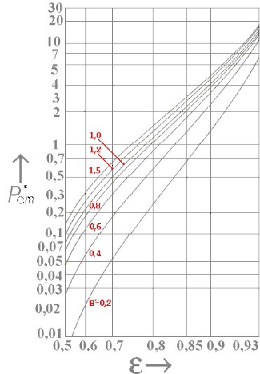

Pression maximale dans l'orifice de lubrification :
où : P * cm correspond à un numéro de pression sans cote dans le plan moyen du roulement issu du diagramme selon une certaine excentricité relative de la portée d'arbre et la largeur relative du roulement.
La valeur de la pression maximale pendant le fonctionnement, la taille de la pression du roulement spécifique pendant le démarrage et le dépassement sont des données obligatoires pour la conception de la matière de la douille du roulement.
