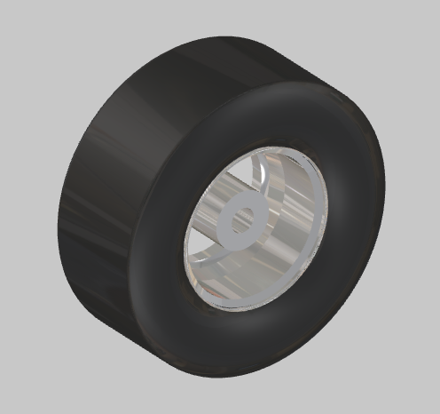

- Phare : cet effet de lumière donne l'impression que les lumières sont appliquées aux composants de derrière l'observateur.

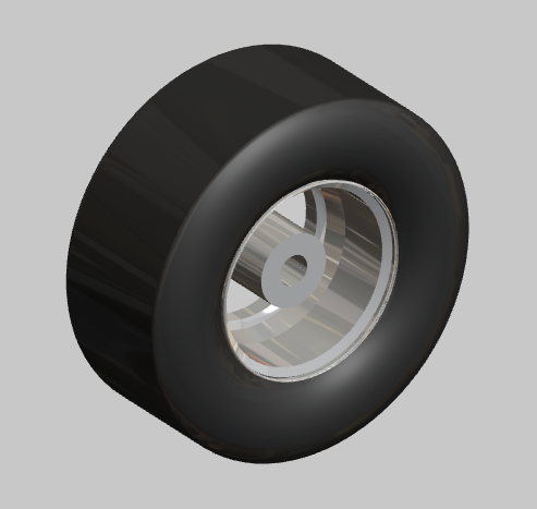

- Nuage de lumière : cet effet de lumière donne l'impression que le composant est placé entre un groupe de lumières définies dans un espace fixe qui n'est pas relatif à l'observateur.
