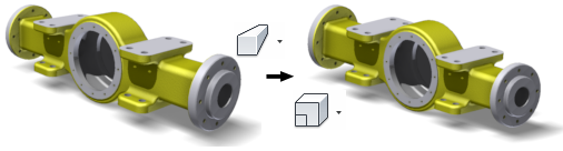

En mode Caméra orthogonale, un modèle s'affiche afin que tous ses points soient projetés le long de lignes parallèles jusqu'à leur position sur l'écran. Toutes les arêtes parallèles de même longueur s'affichent avec la même longueur, même si vous les réorientez de sorte qu'une arête soit plus proche de vous que l'autre. En mode Caméra orthogonale, un modèle 3D apparaît comme plat, contrairement aux objets de la vie réelle.
Utilisez le mode Caméra orthogonale pour comparer ou confirmer visuellement les cotes relatives des objets.
