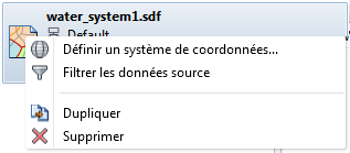

– Ajouter des sources basées sur des fichiers. Utilisez cette option pour convertir des données de sources DWG, SDF, SHP et SQLite en objets de conception.
– Ajouter les sources de connexion FDO à convertir Utilisez cette option pour convertir les données d'une connexion FDO en objets de conception. Vous devez d'abord vous connecter à la source en cliquant sur l'.
– Ajouter les sources de modèle métier à convertir. Utilisez cette option pour convertir les données stockées dans les versions précédentes d'AutoCAD Map 3D Enterprise. Dans ce cas, un mappage minimal est nécessaire.
