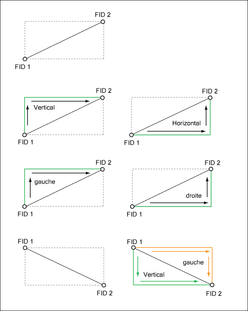

Pour les plans de schéma orthogonaux, indique le sens dans lequel les objets schématiques sont dessinés.
Le sens des lignes entre deux points provient du FID. Par exemple, il est possible de créer une ligne à partir du FID 1 vers le FID 2, soit verticalement, soit horizontalement, en dessinant la ligne à gauche ou à droite de l'objet réel.

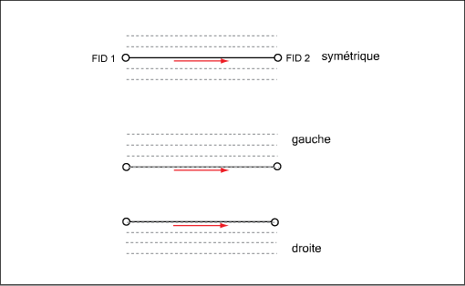

Dans le modèle de données Europe centrale du module Electricité, vous pouvez spécifier le décalage et la distribution multilignes, à la fois pour les plans géo-schématiques et orthogonaux.
Le sens de distribution (gauche ou droite) est défini par le FID.
Spécifie l'ordre dans lequel les conducteurs parallèles sont dessinés. Soit Segments les plus courants en premier, soit Segments les moins courants en premier. Par exemple, les conducteurs ayant le plus de segments en commun doivent être dessinés au milieu.
