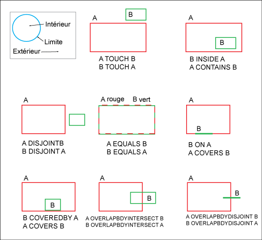

Relations topologiques :
Opérateur spatial SDO_RELATE d'Oracle : motifs d'intersection
Nom des relations topologiques :
Les motifs d'intersection spatiale sont les suivants :
Nom |
Relation topologique |
DISJOINT |
Les limites et les parties intérieures ne se chevauchent pas. |
TOUCH |
Les limites se chevauchent, mais pas les parties intérieures. |
OVERLAPBDYDISJOINT |
La partie intérieure d'un objet chevauche la limite ainsi que la partie intérieure de l'autre objet, mais les deux limites ne se chevauchent pas. Exemple : lorsque l'origine d'une ligne est située dans la partie extérieure du polygone et se termine dans ce polygone. |
OVERLAPBDYINTERSECT |
Les limites et les parties intérieures des deux objets se chevauchent. |
EQUAL |
Les deux objets possèdent la même limite et la même partie intérieure. |
CONTAINS |
La partie intérieure et la limite d'un objet sont entièrement contenues dans la partie intérieure de l'autre objet. |
COVERS |
La partie intérieure d'un objet se trouve totalement dans la partie intérieure de l'autre objet et leurs limites se chevauchent. |
INSIDE |
Opposé de CONTAINS. A INSIDE B implique que B CONTAINS A (la limite et la partie intérieure d'un objet se trouvent entièrement dans la partie intérieure de l'autre objet). |
COVEREDBY |
Opposé de COVERS. A COVEREDBY B implique que B COVERS A (les démarcations de deux objets les recouvrent partiellement et la partie intérieure de l'autre objet est entièrement contenue dans l'objet). |
ON |
La partie intérieure et la limite d'un objet chevauchent l'autre objet (et le second objet recouvre le premier objet). Exemple : lorsqu'une ligne chevauche un polygone. |
ANYINTERACT |
Les objets ne sont pas disjoints, ce qui signifie : tous. |
Pour plus d'informations, reportez-vous au manuel Oracle Spatial Users Guide and Reference.
