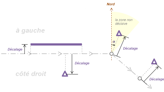

Le décalage est la distance perpendiculaire d'un point à partir de l'axe. Il comprend les composants suivants :
Un élément est un objet affecté à l'axe qui peut être localisé en fonction du décalage et de la mesure de la référence linéaire. Les éléments ponctuels appartiennent aux classes d'objets point. Les éléments linéaires appartiennent aux classes d'objets polyligne.
