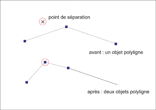

Exemple de traitement de ligne : le fractionnement de la ligne crée deux objets ligne.

Utilisez l'option Fractionner pour ajouter un sommet et séparer une ligne existante en deux objets ligne, qui héritent chacun des données d'attribut de l'objet existant. Vous pouvez sélectionner un point existant ou numériser tout point du dessin.
