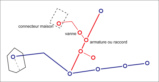

Pour créer une connexion maison
Utilisez le workflow Création d'une connexion maison pour relier la connexion maison à la canalisation principale à l'aide d'une canalisation droite générée ou d'une canalisation que vous créez.
Vous pouvez numériser une armature sur la canalisation principale au niveau où la connexion maison est reliée à la canalisation, puis ajouter une vanne sur cette dernière.
Si vous ne créez pas d'armature, le système crée un raccord à l'emplacement où la connexion maison est reliée à la canalisation. Ce comportement est contrôlé par une règle d'objet, voir Règle d'objet : création de noeuds de départ et de fin.

  5. Sous Canalisation du connecteur maison à la canalisation principale, sélectionnez Canalisation droite ou Numériser la canalisation.
    Si vous choisissez l'option Canalisation droite, vous êtes invité à sélectionner la canalisation principale sur le dessin. La connexion est créée en tant que projection orthogonale sur la canalisation principale.
  6. Indiquez si une armature ou une vanne doit être ajoutée sur la canalisation principale.
