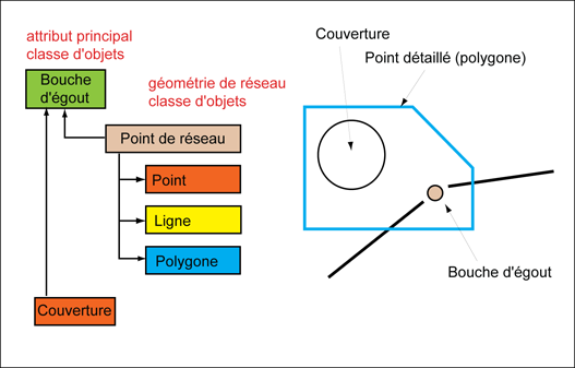

Vous pouvez créer des détails géométriques pour les points de réseau, par exemple pour illustrer des bouches d'égout complexes. Il s'agit de classes d'objets de géométrie qui ne contiennent normalement que des attributs de représentation, par exemple un type de ligne. Toutes les autres données d'attributs sont stockées avec la classe d'objets attribut principale.
Un point du réseau peut avoir une géométrie associée sur le dessin. Seule la bouche d'égout fait partie de la topologie de réseau.
