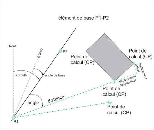

Constructions : calcul polaire
Utilisez la fonction Calcul polaire pour la topographie polaire. L'élément de base peut être représenté par une ligne existante ou défini à l'aide de deux points pouvant être juxtaposés.
Eléments de calcul polaire
