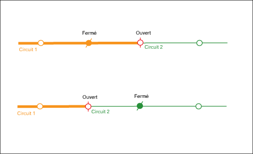

Ce workflow de maintenance permet de transférer la charge d'un circuit à un autre en ouvrant un dispositif et en fermant un autre dispositif. Ces deux dispositifs doivent être connectés à deux circuits distincts. Sinon, il n'est pas possible de démarrer le workflow. Le dispositif ouvert va couper les deux circuits. Aucun circuit n'est associé à un dispositif ouvert (l'attribut FID_Circuit n'est pas défini).

  1. Démarrez le workflow Transfert de charge.
  2. Dans le volet Workflow, sous Sélectionner le dispositif à ouvrir, cliquez sur Choisir et sélectionnez le dispositif sur la carte.
  3. Sous Sélectionner le dispositif à fermer, cliquez sur Choisir et sélectionnez le dispositif sur la carte.
Le workflow transfère la charge, reconfigure le circuit et le flux, puis cherche les conflits de phase. Il exécute les workflows Reconfigurer le circuit et le flux et Reconfigurer la phase.
