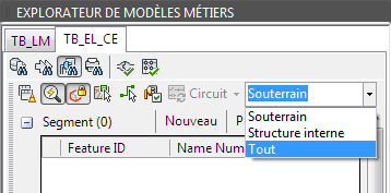

Pour personnaliser les profils de l'explorateur électrique
Vous avez la possibilité de personnaliser l'explorateur électrique par l'intermédiaire d' Infrastructure Administrator en créant des profils destinés à afficher uniquement les conteneurs dont vous avez besoin. Un profil Transmission peut contenir des poteaux, des pylônes, des conducteurs et des dispositifs, mais pas de tubes, par exemple. Un profil Souterrain peut contenir des conducteurs, des tubes et des dispositifs, mais pas de poteaux ni de pylônes. Vous pouvez mettre les profils à disposition de différents groupes d'utilisateurs. Pour créer des profils de l'explorateur électrique, voir Création de profils de l'explorateur électrique.
