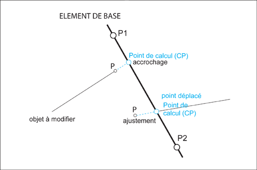

Utilisez la fonction Accrocher/Ajuster pour le traitement d'objets ligne du modèle métier d'entreprise . Vous pouvez ajuster ou étendre une ligne de sorte que le point de fin soit exactement sur une ligne de base. Cette opération est généralement utilisée pour rectifier des topologies ou pour corriger l'acquisition de données erronées.
Eléments d'accrochage et d'ajustement
