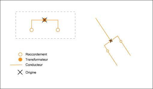

Si vous regroupez des objets gabarit, vous pouvez déplacer ou faire pivoter l'ensemble des objets comme s'il s'agissait d'une entité unique. Vous ne pouvez cependant pas déplacer les composants séparément lorsque vous instanciez l'ensemble. Ce comportement est contrôlé par la règle d'objet Update Template Instances, applicable aux classes d'objets qui font partie du gabarit.
Exemple : ce gabarit correspond à un agencement d'objets électriques et contient un transformateur, deux raccordements et deux conducteurs. Ce gabarit vous permet d'instancier les cinq objets et d'appliquer leurs attributs et leur connectivité en un seul clic. Le gabarit est regroupé : vous pouvez le placer et le déplacer comme s'il constituait une seule entité. Vous pouvez ensuite poursuivre la numérisation des conducteurs.

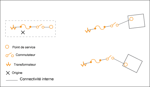

Exemple : ce gabarit correspond à un agencement d'objets électriques qui peuvent être utilisés dans des zones résidentielles pour créer les connexions aux points de service. Dans les zones résidentielles, les points de service sont souvent connectés à un transformateur selon des agencements d'objets identiques. Un gabarit permet d'accélérer l'acquisition des données dans cette situation. Cet agencement d'objets n'est pas groupé : vous pouvez instancier le gabarit, puis déplacer chaque point de service vers son emplacement exact sans déplacer les autres objets.
