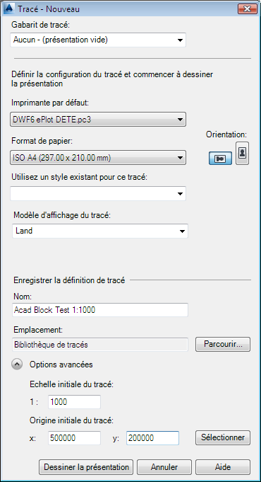

- Créez un tracé.
- Utilisez les paramètres affichés ci-dessous.
- Cliquez sur Créer pour ouvrir le tracé afin de le modifier.

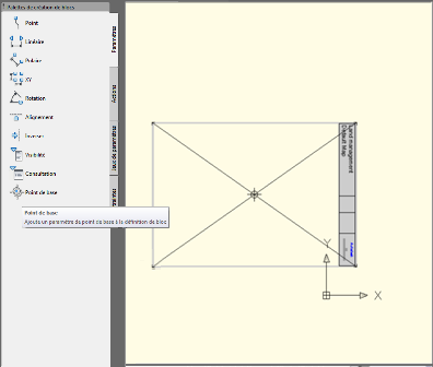

- Dans le dessin contenant le nouveau tracé, tapez BEDIT pour ouvrir l'éditeur de blocs de Topobase.
- Créez un bloc d'AutoCAD de 297 unités de large et 210 unités de haut (A4).
- Positionnez le point de base du bloc au centre.
- Fermez l'éditeur de blocs.

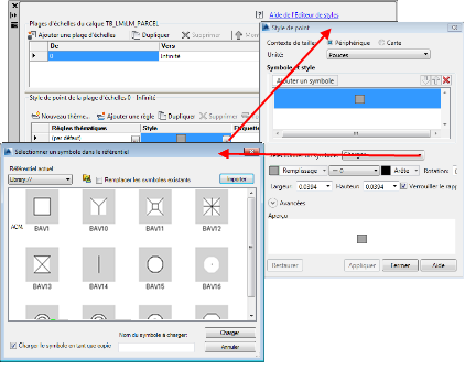

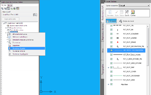

- Stylisez le calque PLT_PLOT_DECORATION.
- Dans le gestionnaire d'affichage, sélectionnez le calque, puis cliquez sur Style.
- Dans l'éditeur de styles, sous Style de points Plage d’échelle 0 - Infini, cliquez sur le bouton Parcourir dans la colonne intitulée Style. Définissez les paramètres comme suit :
- Symbole : sélectionnez le bloc que vous venez de créer dans le dessin actif.
- Contexte de la taille : Espace de la carte
- Unités : Mètres
- Largeur : 297 (A4, 1:1000)
- Hauteur : 297 (déterminée automatiquement lorsque vous choisissez la largeur)
- Couleur de remplissage : conservez la couleur d'origine.
- Couleur d'arête : conservez la couleur d'origine.
- Rotation : entrez l'expression ORIENTATION * 0.9 + 90.

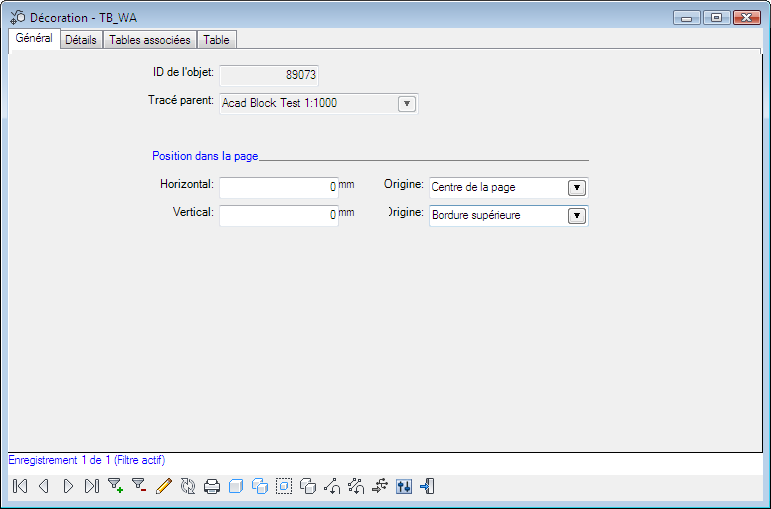

- Numérisez un nouvel objet décoration de point pour le tracé, comme indiqué ci-dessous.
- Ouvrez le formulaire générique de cet objet point et fixez sa position au centre de la page, comme indiqué ci-dessous.
Une fois mis à jour, le bloc d'AutoCAD est centré sur le papier.
L'objet décoration de point est stylisé par l'intermédiaire du bloc d'AutoCAD que vous venez de créer. Le centre de ce bloc correspond à son point de base. Du fait que l'objet décoration de point est centré sur le papier, le bloc d'AutoCAD est positionné correctement.

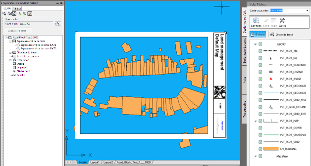

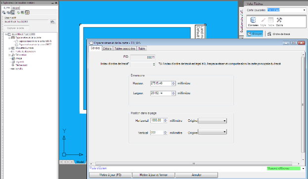

- Eventuellement, créez un espace réservé de carte (principal) et fixez-lui une largeur et une position prédéfinies.
- Capturez la carte correspondant à cet espace réservé de carte.
- Indiquez un modèle d'affichage existant.
- Si besoin est, appliquez une valeur de rotation.
- Eventuellement, étendez le tracé en ajoutant une étiquette pour l'échelle du tracé, une carte d'aperçu ou tout autre élément souhaité.
En l'occurrence, l'échelle du tracé est de 1:1000.
