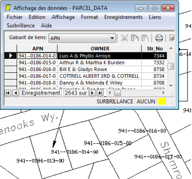

La table de données permet de mettre en surbrillance les données d'objets spécifiques dans votre carte. AutoCAD Map 3D maintient le lien existant entre les données spatiales et les données d'attributs. Lorsque vous mettez à jour les données d'attributs, ces mises à jour sont appliquées dynamiquement à votre dessin.
La table de données affiche la géométrie et les données d'attributs d'un objet. Vous pouvez rechercher des objets et les thématiser en fonction des données figurant dans la source d'objets.
Affichage des données
Pour lier des données d'attributs aux objets de dessin, associez la base de données à la carte courante. Utilisez ensuite un gabarit de liens pour connecter les données aux objets.
Liez les données d'attributs aux objets de dessin, puis mettez en surbrillance les objets dans votre carte en sélectionnant les données liées dans la table.

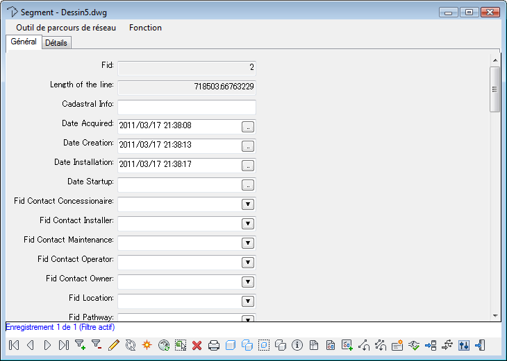

Sélectionnez un objet et affichez ses attributs dans un formulaire de classe d'objets. Mettez à jour les informations et visualisez les modifications dans le formulaire ainsi que dans la table de données.
Les formulaires affichent les informations d'attribut relatives à un objet unique.
