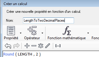

Pour effectuer un calcul à l'aide d'une fonction
Sélectionnez la commande pour laquelle vous voulez créer une expression.
- Dans la zone de l'expression, cliquez sur l'un des éléments suivants et sélectionnez une fonction :
- Cliquez sur Propriété et sélectionnez la propriété à laquelle appliquer la fonction.
Cette expression est la définition d'une propriété calculée.
Pour obtenir de l'aide sur un élément d'expression, voir Création d'expressions - Référence.
- Cliquez sur OK pour appliquer l'expression.
