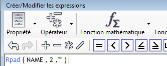

Pour créer une expression de texte
Par exemple, si vous complétez le côté droit d'une chaîne de texte par trois astérisques, l'expression a la forme suivante :
Pour les expressions de texte, la propriété apparaît entre parenthèses, suivie d'arguments entre guillemets simples.
Si vous convertissez une chaîne de texte contenant des majuscules et des minuscules en chaîne contenant des minuscules, l'expression a la forme suivante :
Lower (NOM_PRODUIT)
