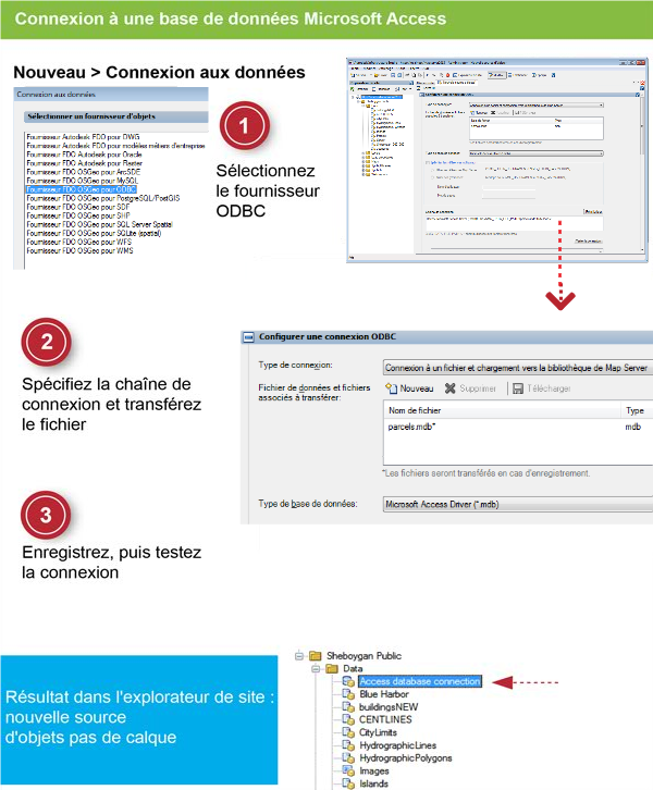

  1. Cliquez avec le bouton droit de la souris sur le dossier Data dans l'explorateur de site, puis choisissez NouveauConnexion aux données.
  2. Dans la boîte de dialogue Connexion aux données, sélectionnez Fournisseur FDO OSGeo pour ODBC.
  1. Dans l'éditeur Nouvelle source d'objets, sélectionnez Connexion à un fichier et chargement vers la bibliothèque Map Server dans le champ Type de connexion.
  2. Sous Fichier de données et fichiers associés à transférer, cliquez sur Nouveau et accédez au dossier : C:\Program Files\Autodesk\Autodesk Infrastructure Studio 2016\Sample Data\Database.
  3. Sélectionnez Parcels.mdb. Cliquez sur Ouvrir.
  1. Cliquez sur FichierEnregistrer et enregistrez la ressource de connexion dans le dossier Data sous le nom Access database connection.
  2. Il faut environ une minute pour transférer le fichier sur le serveur.
    Cliquez sur Tester la connexion.
    Le message "Connexion réussie" doit s'afficher.
  3. Fermez l'éditeur de ressource.
