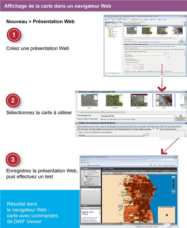

Affichage de la carte dans un navigateur Web
Dans cet exercice, vous allez créer une présentation Web et y intégrer la carte. Enfin, vous testerez la carte en l'affichant dans un navigateur Web.
  Etapes détaillées
  1. Cliquez avec le bouton droit de la souris sur le dossier Web Layouts, puis choisissez NouveauPrésentation WebPrésentation flexible.
  1. Sur la barre d'outils, cliquez sur Modifier pour masquer le panneau Aperçu.
  2. Sous Sélectionner un modèle pour la présentation Web, cliquez sur Ardoise [Slate].
  3. Dans l'éditeur de présentations Web, pour Titre de la page Web, entrez Sheboygan City Map. Pour Ressource de carte utilisée dans cette présentation, accédez au dossier Sheboygan Public/Maps et sélectionnez Sheboygan City Map.
  1. Cliquez sur FichierEnregistrer et enregistrez la présentation Web dans le dossier Web Layout sous le nom City Map.
    Vous devez enregistrer la présentation Web pour pouvoir la tester dans le navigateur.
  2. Dans l'éditeur de présentations Web, cliquez sur Voir dans navigateur... sur le côté droit de l'éditeur.
    Votre navigateur Web démarre et affiche la carte dans le visualiseur de présentations flexibles.
  3. Testez votre carte à l'aide des outils proposés par le visualiseur.
    Vous devez voir les info-bulles pour le calque de parcelles. Les calques CENTLINES et buildingsNew doivent aussi apparaître lorsque vous effectuez un zoom avant à un intervalle supérieur à 1-30 000, ou 1-10 000 pour le calque treepoints.
