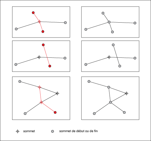

La règle d'objet AutomaticLineSplitAtVertex scinde une ligne au niveau d'un sommet lorsque vous utilisez ce sommet pour numériser une nouvelle ligne. Cela survient par exemple lorsque vous numérisez des arêtes de topologie.

Scinde une ligne au niveau d'un sommet lorsque vous utilisez ce sommet pour numériser une nouvelle ligne. |
