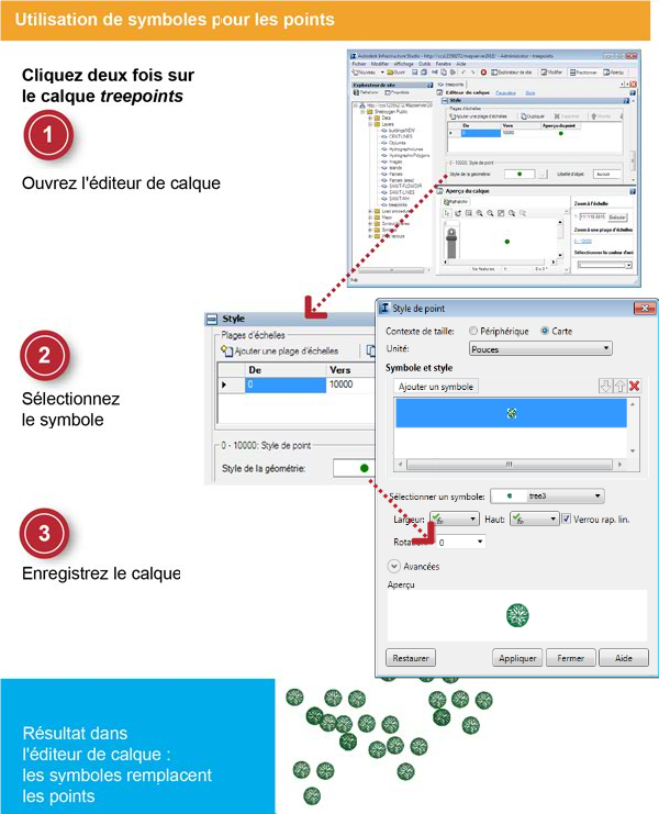

Utilisation de symboles pour les points
Dans cet exercice, vous allez remplacer un style de point par un symbole d'une bibliothèque de symboles.
Remarque : L'exercice suivant utilise le style de calque standard pour configurer les styles dans l'éditeur de calque. Egalement disponible : le style de calque amélioré qui prend en charge les symboles de composés et les styles composés. Pour modifier le style de calque, cliquez sur le menu Outils Options onglet Editeur de calque. Sous Style de calque, sélectionnez Standard pour cet exercice. Voir le manuel d'utilisation de Studio pour obtenir les instructions d'utilisation des styles améliorés.
  Etapes détaillées
  1. Dans l'explorateur de site, cliquez deux fois sur le calque treepoints pour l'ouvrir. Cliquez sur Rafraîchir pour afficher l'aperçu.
  2. Sous Zoom à une plage d'échelles, cliquez sur 0-10 000 pour effectuer un zoom sur la fenêtre Aperçu du calque afin que les points soient visibles.
  3. Dans la partie supérieure de l'éditeur de calque, cliquez sur Style pour afficher le panneau Style au premier plan.
  1. Dans l'éditeur de calque, pour Style de la géométrie, cliquez sur [...].
  2. Dans la boîte de dialogue Style, pour Symbole, sélectionnez Bibliothèque de symboles.
  3. Accédez à la bibliothèque de symboles Trees.
  4. Sélectionnez tree3 et cliquez sur OK.
  5. Dans la boîte de dialogue Style de point, pour Largeur et Hauteur, entrez 0.3 et cliquez sur OK.
  1. Dans le panneau Aperçu du calque, cliquez sur Rafraîchir.
  2. Enregistrez la ressource de calque.
  3. Affichez le calque mis à jour dans la carte.
