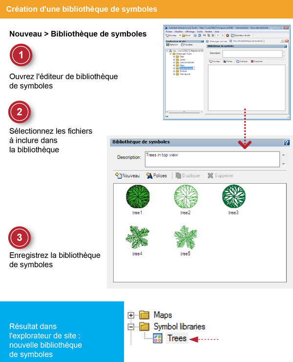

Création d'une bibliothèque de symboles
Dans cet exercice, vous allez créer une bibliothèque de symboles. Vous utiliserez l'un de ces symboles dans le prochain exercice.
  Etapes détaillées
  1. Dans l'explorateur de site, cliquez avec le bouton droit de la souris sur le dossier Symbol Libraries, puis choisissez NouveauBibliothèque de symboles.
  1. Dans l'éditeur de bibliothèque de symboles, pour Description, entrez Trees in top view.
  2. Cliquez sur Nouveau.
  3. Accédez au dossier : C:\Program Files\Autodesk\Autodesk Infrastructure Studio 2016\Sample Data\Symbols.
  4. Sélectionnez les cinq fichiers tree et cliquez sur Ouvrir.
  1. Cliquez sur FichierEnregistrer et enregistrez la ressource de bibliothèque de symboles dans le dossier Symbol Libraries sous le nom Trees.
