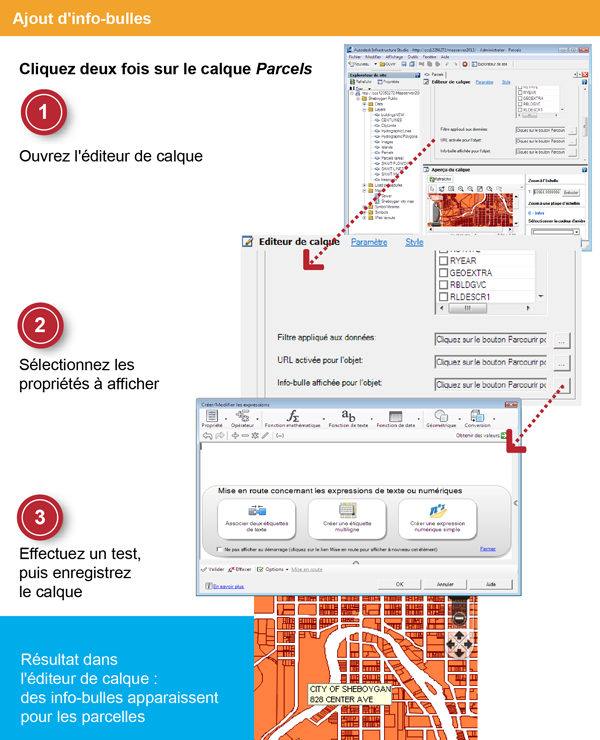

  1. Dans l'explorateur de site, cliquez deux fois sur le calque Parcels pour l'ouvrir (n'ouvrez pas Parcels (area)).
  1. Dans le panneau Paramètres, pour Info-bulle affichée pour l'objet, cliquez sur [...].
  2. Dans la boîte de dialogue Créer/Modifier les expressions, cliquez sur Créer une étiquette multiligne.
  3. Remplacez l'expression par défaut par l'expression suivante :
    CONCAT ( CONCAT ( NAME , '\n' ), RBILAD )
  4. Cliquez sur Valider pour vérifier la validité de l'expression.
  5. Cliquez sur OK.
    L'expression complète s'affiche dans le panneau Paramètres.
  6. Enregistrez le calque Parcels.
