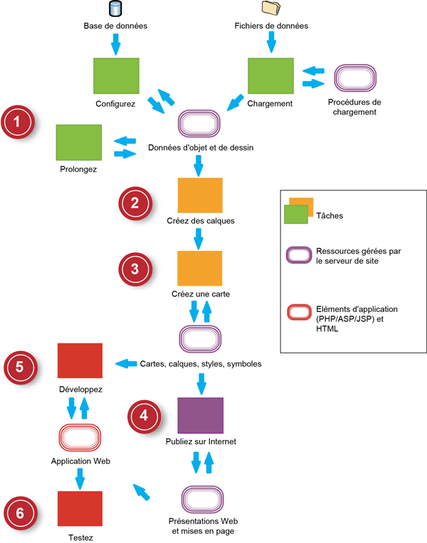

Le diagramme de la page ci-contre illustre le processus de développement d'une application Web à l'aide d'Infrastructure Map Server. Dans ce diagramme, les rectangles représentent les tâches, les formes ovales les entités qui sont créées par les tâches ou utilisées par celles-ci, tandis que les flèches indiquent le flux des données. Vous pouvez décomposer le processus de développement en cinq phases (il est possible d'ajouter une phase de planification et de préparation qui ne figure pas dans ce diagramme) :
| Sur la face ci-contre | Etapes détaillées |
Chargez les données basées sur des fichiers, configurez les connexions aux bases de données externes et étendez les données d'objet en joignant une source d'objets à une autre. |
Créez des calques qui font référence à des données, les organisent par thème et les stylisent. |
Créez des cartes en combinant des calques et d'autres ressources, telles que des filigranes. |
Publiez la carte sur Internet ou sur un réseau intranet à l'aide de présentations pour générer des pages Web et un traçage. Combinez-les avec des cartes grand public, telles que Google Maps™, Yahoo! Maps, Bing™ Maps ou Open Street Map. |
Développez l'application Web, en utilisant des API d'Infrastructure Map Server pour ajouter des fonctionnalités. |
Testez l'application Web. |
