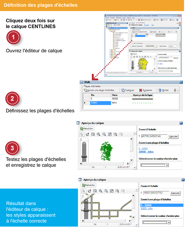

  1. Dans l'explorateur de site, cliquez deux fois sur le calque CENTLINES pour l'ouvrir, le cas échéant. S'il est ouvert, cliquez sur son onglet pour l'afficher.
    L'éditeur de calque s'affiche avec la fenêtre par défaut fractionnée entre le panneau Aperçu (en bas) et le panneau Editeur (en haut).
  2. Dans la partie supérieure de l'éditeur de calque, cliquez sur Style.
    L'éditeur de calque affiche son panneau Style au premier plan. Faites défiler le panneau Style pour spécifier plus facilement le style du calque.
  1. Pour Style, cliquez sur Ajouter une plage d'échelles.
  2. Définissez la nouvelle plage d'échelles sur 30 000-Infinité. Changez la couleur et le type de ligne en pointillés verts.
  3. Définissez la plage d'échelles avec la ligne composée gris foncé et jaune sur 0-30 000.
  1. Dans le panneau Aperçu du calque, cliquez sur Rafraîchir.
  2. Testez les plages d'échelles à l'aide des outils de zoom pour effectuer des zooms avant et arrière.
    Vous pouvez également cliquer sur les liens sous Zoom à une plage d'échelles.
  3. Sur la barre d'outils, cliquez sur Enregistrer pour enregistrer la ressource de calque.
