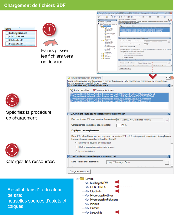

Dans cet exercice, vous allez ajouter des fichiers de source de données supplémentaires au site. Comme pour les fichiers SHP, chargez les fichiers SDF en les faisant glisser directement dans un dossier dans l'explorateur de site.
  Etapes détaillées
  1. Dans l'Explorateur Windows, accédez au dossier : C:\Program Files\Autodesk\Autodesk Infrastructure Studio 2016\Sample Data\SDF.
  2. Sélectionnez les quatre fichiers suivants : buildingsNEW.sdf, CENTLINES.sdf, CityLimits.sdf et treepoints.sdf. Faites glisser les fichiers vers le dossier Sheboygan Public dans l'explorateur de site.
  1. Dans l'éditeur de procédure de chargement, sélectionnez le système de coordonnées WGS84 datum, Latitude-Longitude; Degrees (dans la catégorie Lat Longs, code=LL84).
  2. Pour les enregistrements en double, sélectionnez Générer automatiquement des clés uniques.
  1. Cliquez sur Charger les ressources.
    Notez les nouvelles sources d'objets et les ressources de calque dans l'explorateur de site.
  2. Cliquez sur FichierEnregistrer et enregistrez la ressource de procédure de chargement dans le dossier Load Procedures sous le nom Load SDF files.
  3. Fermez l'éditeur de procédure de chargement.
