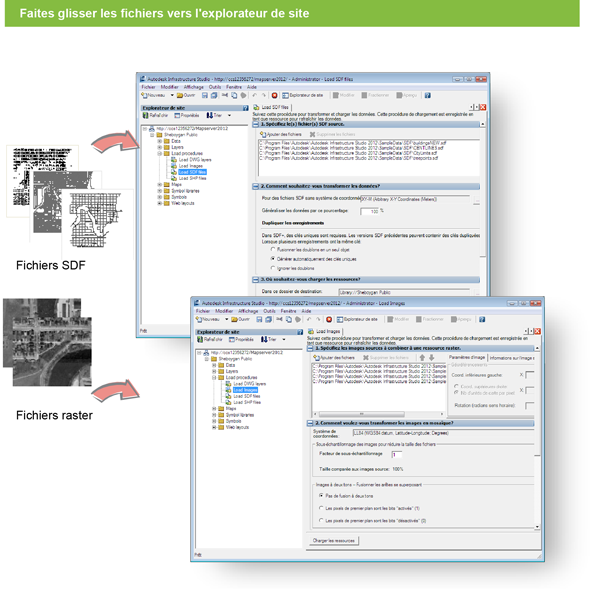

Lorsque vous faites glisser un fichier ou un ensemble de fichiers de même format dans l'explorateur de site dans Infrastructure Studio, vous obtenez une nouvelle procédure de chargement. Les procédures de chargement correspondent essentiellement à des scripts enregistrés pour le rechargement des données. Vous pouvez utiliser les procédures de chargement pour automatiser la mise à jour des ressources sur le serveur. Elles déterminent l'emplacement des fichiers source, les règles de conversion et la destination des données obtenues sur le serveur.
Vous pouvez exécuter ces règles (de manière interactive dans Infrastructure Studio ou par le biais d'un script) pour actualiser les données spatiales basées sur des fichiers sur votre site. Les scripts peuvent être exécutés la nuit ou à intervalles réguliers pour conserver les données à jour.
Les procédures de chargement sont elles-mêmes stockées sous forme de ressources dans le référentiel. Ouvrez-les dans Infrastructure Studio chaque fois que vous avez besoin d'ajouter ou de supprimer des fichiers, de modifier la destination ou de mettre à jour l'un des autres paramètres.
L'illustration montre deux procédures de chargement ouvertes dans Infrastructure Studio. Les deux procédures chargent plusieurs fichiers à la fois. L'une charge des fichiers SDF, l'autre des fichiers raster.
Procédures de chargement pour des fichiers SDF (en haut) et pour des fichiers raster (en bas)
