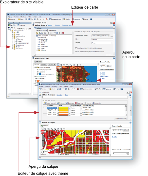

L'interface d'Infrastructure Studio est composée de trois parties :
Lorsque vous ouvrez Infrastructure Studio et vous vous connectez à votre serveur de site (via WebAgent), l'explorateur de site affiche les ressources stockées dans le référentiel des ressources, comme illustré dans l'image du haut. Si vous cliquez deux fois sur une ressource dans l'explorateur de site, vous ouvrez l'éditeur approprié pour cette ressource. Si la ressource est un calque ou une carte, le visualiseur s'ouvre également et affiche un aperçu des données.
Deux vues d'Infrastructure Studio
