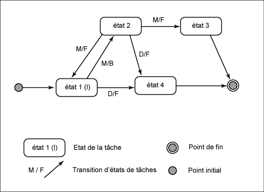

Le tableau suivant affiche les règles de transition des états de tâches par défaut.
ID
Précédent
Suivant
Direction
Type
1
ouvert (3)
en attente (2)
vers l'avant (F)
fusion (M)
2
en attente (2)
ouvert (3)
vers l'arrière (B)
fusion (M)
3
en attente (2)
active (1)
vers l'avant (F)
fusion (M)
4
ouvert (3)
supprimé (4)
vers l'avant (F)
suppression (D)
5
en attente (2)
supprimé (4)
vers l'avant (F)
suppression (D)
Etats des tâches et transitions des états des tâches. La direction d'une transition peut être vers l'avant (F) ou vers l'arrière (B). La direction M correspond à la fusion entre les objets.
Le point initial ne peut disposer que d'un seul état initial précédent. Il ne peut y avoir qu'un seul état initial.
