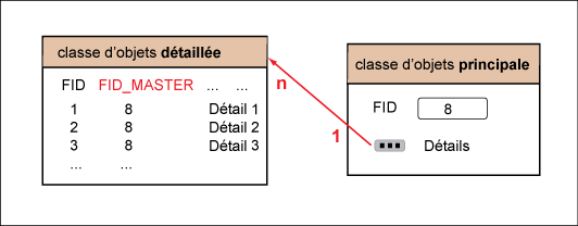

Dans une relation de type principal-détaillé, un objet peut avoir plusieurs relations avec des classes d'objets différentes. Par exemple, un objet principal tel qu'un immeuble peut avoir plusieurs objets de détail. De même, chaque objet peut disposer de plusieurs étiquettes.
Modèle de données : relation de type principal-détaillé

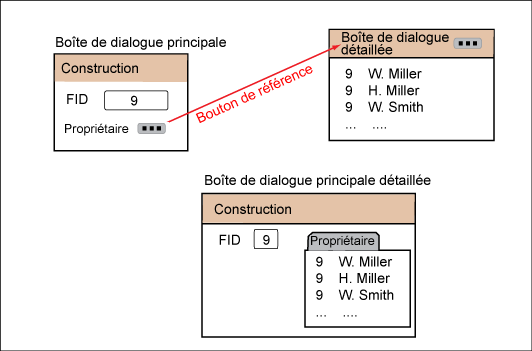

Dans les formulaires de classes d'objets, vous pouvez afficher les objets de détail dans un onglet distinct ou utiliser un bouton de référence pour ouvrir le formulaire correspondant avec tous les objets associés dans le filtre. Vous pouvez configurer cet affichage dans le concepteur de formulaires.
Modèle de données : affichage des objets associés dans les formulaires de classe d'objets.
