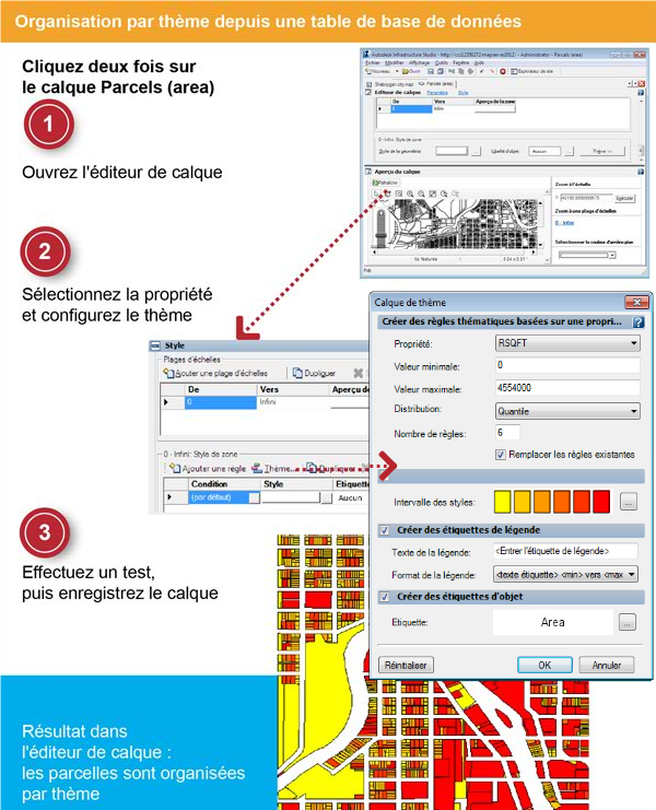

Dans cet exercice, vous allez organiser les parcelles par thème dans votre carte en fonction de leur superficie en pieds carrés, à l'aide d'une colonne (propriété) d'une table de base de données.
Remarque : L'exercice suivant utilise le style de calque standard pour configurer les styles dans l'éditeur de calque. Egalement disponible : le style de calque amélioré qui prend en charge les symboles de composés et les styles composés. Pour modifier le style de calque, cliquez sur le menu Outils Options onglet Editeur de calque. Sous Style de calque, sélectionnez Standard pour cet exercice. Voir le manuel d'utilisation de Studio pour obtenir les instructions d'utilisation des styles améliorés.
  Etapes détaillées
  1. Dans l'explorateur de site, cliquez deux fois sur le calque Parcels (area) pour l'ouvrir, le cas échéant. S'il est ouvert, cliquez sur son onglet pour l'afficher.
  2. Dans la partie supérieure de l'éditeur de calque, cliquez sur Style pour afficher le panneau Style au premier plan.
  1. Dans le panneau Style, cliquez sur le bouton Thème.
  2. Sous 0-Infinité: Style d'aire, cliquez sur le bouton Thème.
  3. Dans la boîte de dialogue Thème, pour Propriété, sélectionnez RSQFT. Pour Distribution, sélectionnez Quantile.
  4. Pour Règles, entrez 6 comme nombre de règles à créer.
  5. Pour Valeur de style, cliquez sur le bouton Parcourir, puis pour Couleur du premier plan, sélectionnez le jaune et le rouge pour les couleurs de début et de fin. Cliquez sur OK.
  6. Sélectionnez Créer des libellés de légende pour la série de conditions, puis entrez Area comme Texte du libellé. Cliquez sur OK.
  1. Dans le panneau Aperçu du calque, cliquez sur Rafraîchir pour tester le thème.
  2. Enregistrez et fermez la ressource de calque.
