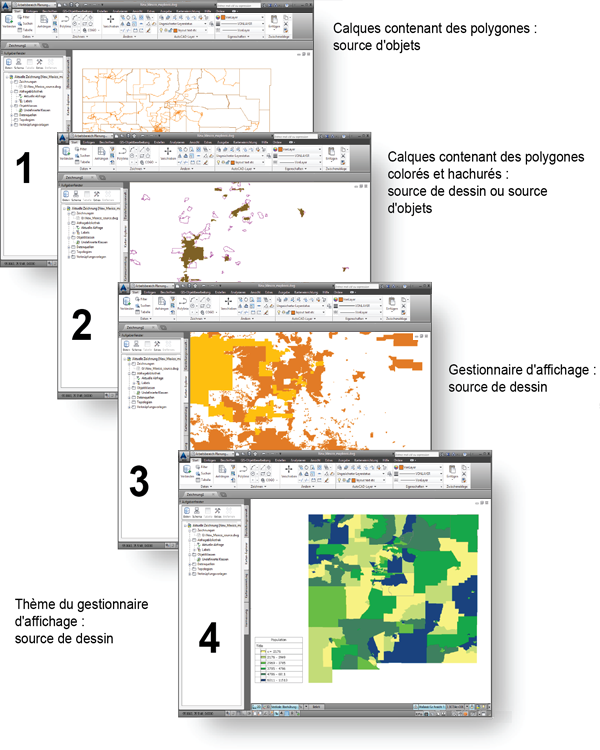

Au cours du processus de chargement, Infrastructure Map Server transforme les données source dans des formats optimaux pour une utilisation sur Internet. Certains formats le sont déjà, comme Autodesk SDF, Autodesk DWF et ESRI SHP. Ils sont alors chargés directement sans transformation. D'autres sont convertis au format SDF ou DWF, c'est-à-dire les deux formats de fichiers natifs d'Infrastructure Map Server. SDF est utilisé pour les sources d'objets, DWF pour les sources de dessin.
Par exemple, le diagramme illustre quatre vues d'un fichier DWG dans Autodesk Map. Le calque contenant les polygones sans style (copies d'écran 1 en haut) est converti en source d'objets car il contient une géométrie simple. Les styles et thèmes du gestionnaire d'affichage (copies d'écran 3 et 4) comportent déjà des options de stylisation. De ce fait, ils sont convertis en sources de dessin. Il existe également un calque de polygones avec des options de stylisation (copie d'écran 2). Dans ce cas, vous pouvez choisir de convertir le calque en source d'objets (et donc perdre la stylisation) ou en source de dessin (et la conserver).
Vues d'un fichier DWG dans Autodesk Map, montrant des options de conversion en sources d'objets ou en sources de dessin.
