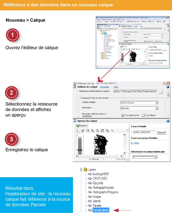

Création d'un calque
Dans cet exercice, vous allez créer un calque faisant référence à une source de données existante, dans ce cas, les données de parcelles que vous avez chargées précédemment. Vous organiserez ce calque par thème dans le prochain exercice.
Remarque : L'exercice suivant utilise le style de calque standard pour configurer les styles dans l'éditeur de calque. Egalement disponible : le style de calque amélioré qui prend en charge les symboles de composés et les styles composés. Pour modifier le style de calque, cliquez sur le menu Outils Options onglet Editeur de calque. Sous Style de calque, sélectionnez Standard pour cet exercice. Voir le manuel d'utilisation de Studio pour obtenir les instructions d'utilisation des styles améliorés.
  Etapes détaillées
  1. Cliquez avec le bouton droit de la souris sur le dossier Layers dans l'explorateur de site, puis choisissez NouveauCalque.
  1. Dans l'éditeur de calque, pour Ressource de données utilisée dans ce calque, cliquez sur [...].
  2. Accédez au dossier Sheboygan Public\Data et sélectionnez la source de données Parcels.
  3. Cliquez sur Ouvrir.
    Cliquez sur Rafraîchir pour voir les polygones de parcelles dans le volet d'aperçu.
  1. Cliquez sur Fichier Enregistrer et enregistrez la ressource de calque dans le dossier Layers sous le nom Parcels (area).
