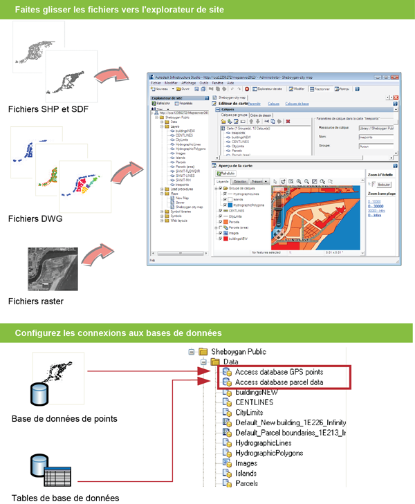

Avant de pouvoir créer des cartes dans Infrastructure Map Server, vous devez rendre vos données source disponibles. Pour ce faire, trois méthodes sont proposées :
Pour charger des données, convertissez tout ou partie du fichier source dans un format reconnu par Infrastructure Map Server et stockez-le en tant que ressource. Par exemple, vous pouvez charger tous les calques dans un fichier DWG et créer une ressource distincte pour chacun d'entre eux.
Connectez-vous aux fichiers SDF, SHP et raster, sans les charger dans le référentiel des ressources d'Infrastructure Map Server. Vous pouvez placer les fichiers sur le même serveur qu'Infrastructure Map Server ou sur un serveur différent.
Les données stockées dans une base de données n'ont pas à être chargées. Il vous suffit de vous y connecter en configurant une source de données. Dans ce cas, les informations nécessaires à la connexion à la base de données sont stockées comme ressource.
Si la base de données est un simple fichier (Microsoft Access MDB ou Microsoft Excel XLS), Infrastructure Studio la transfère lorsque vous vous connectez au serveur. Il est stocké sur le serveur en tant que données source pour la ressource.
Infrastructure Map Server utilise les fournisseurs FDO Autodesk et OSGeo. Un fournisseur FDO est une mise en oeuvre de l'API FDO (Feature Data Objects, objets de données d'objet) qui permet d'accéder aux données dans une banque de données particulière. (Pour plus d'informations sur FDO, visitez le site Web d'Open Source Geospatial à l'adresse http://fdo.osgeo.org/)
Les connexions aux bases de données sont stockées en tant que ressources dans le référentiel des ressources et peuvent être modifiées comme n'importe quelle autre ressource.
