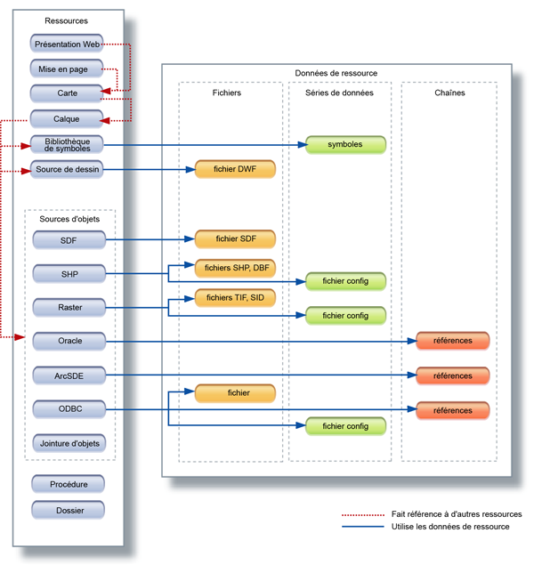

Le référentiel de ressources est une base de données XML qui stocke les ressources créées par chargement de données basées sur des fichiers ou par connexion à des bases de données. Il existe un référentiel par site et il se trouve sur le serveur du site. Le diagramme de la page ci-contre montre comment les ressources sont stockées dans le référentiel.
Les ressources sont conçues pour être réutilisées et partagées. Certaines ressources font référence à d'autres ressources. Par exemple, les cartes et les calques sont stockés sous forme de ressources distinctes, chaque carte faisant référence aux calques qu'elle contient. Les calques font référence à des sources d'objets ou de dessin. Lorsque vous mettez à jour la source d'objets d'origine, le calque est automatiquement mis à jour.
D'autres ressources, comme des mises en page, se suffisent à elles-mêmes et ne font référence à aucune autre ressource ou fichier. Certaines ressources utilisent des données de ressources associées. Par exemple, une source d'objets ArcSDE utilise un fichier qui conserve les références de connexion à la base de données. Les données de ressource peuvent être stockées sous forme de fichiers, de série de données ou de chaînes.
